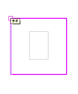

기둥 위치에서 구조 바닥을 보강하는 드롭 패널을 추가할 수 있습니다. 이 작업은 더 작게 두 번째 구조 바닥을 스케치하여 수행할 수 있습니다.
  1. 기둥 위에 구조 바닥이 있는 평면뷰를 엽니다.
  2. 리본에서 구조 바닥을 클릭합니다.
      어디에 있습니까?
    • 구조 탭구조 패널바닥 드롭다운 바닥: 구조
    • 건축 탭작성 패널바닥 드롭다운바닥: 구조
  3. 수정 | 바닥 경계 작성 탭그리기 패널경계선을 클릭하고 스케치 도구를 사용하여 드롭 패널의 스케치를 완료합니다(스케치 참고). 스케치는 닫힌 루프나 경계 조건을 이루어야 합니다.
  4. 완료되면 수정 | 바닥 경계 작성 탭모드 패널편집 모드 완료를 클릭합니다.
