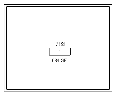

예를 들어 주모델에 다음과 같은 룸이 포함되어 있다고 가정합니다.
설계 옵션에 룸을 추가하면 룸 태그가 옵션 충돌을 보고합니다.
