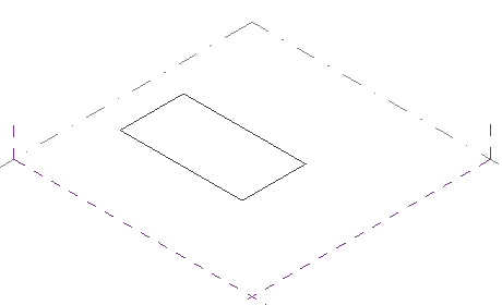

개념 설계 환경에서 돌출은 닫힌 프로파일이나 닫힌 프로파일에서 파생된 표면에서 작성됩니다.
  1. 예를 들어 작성 탭그리기 패널(직사각형)을 사용하여 닫힌 프로파일을 그립니다.
  2. 프로파일을 선택합니다.

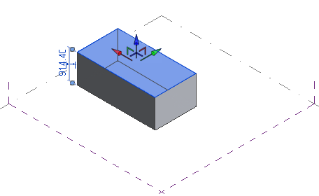

  3. 수정 | 양식 요소 탭 양식 작성을 클릭합니다.
3D 끌기 컨트롤을 사용하거나 도면 영역에서 임시 치수를 편집하여 돌출의 치수를 변경할 수 있습니다. 치수 양식을(를) 참고하십시오.
