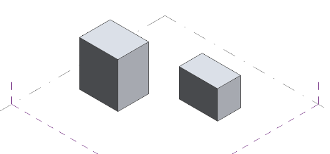

  1. 양식 두 개를 작성합니다. 양식을(를) 참고하십시오.

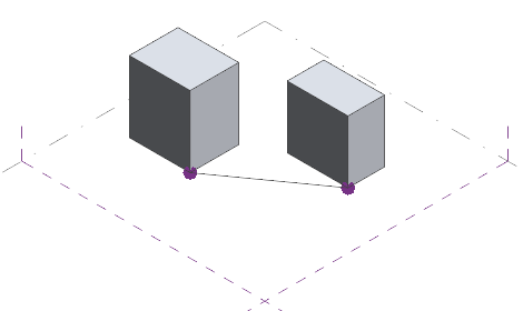

  5. 하나의 정점에서 다른 정점으로 선을 그립니다.
    주: 선이 정점에 스냅됩니다.

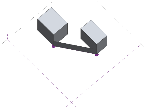

  6. 선을 선택하고 수정 | 선 탭양식 패널 양식 작성을 클릭합니다.
