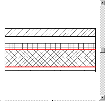

치수기입 또는 정렬의 참조점이 될 레이어를 선택할 수 있습니다. 참조로 사용할 레이어 선에 커서를 놓습니다. Tab 키를 눌러 레이어를 선택합니다.
기본적으로 각 복합 구성요소 유형은 코어 경계라는 2개 레이어를 가집니다. 이 레이어는 수정할 수 없고 두께가 없으며, 치수에 대한 참조입니다.
구조체 경계가 빨간색으로 표시된 복합 형상 미리보기
