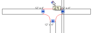

    티를 교차로 업그레이드하려면 먼저 케이블 트레이를 티의 한 쪽에 추가해야 합니다.
  1. 업그레이드할 티를 선택합니다.
  2. 케이블 트레이 컨트롤을 마우스 오른쪽 버튼으로 클릭하고 케이블 트레이 그리기를 클릭합니다.
  3. 케이블 트레이의 길이를 그립니다.
  4. Esc 키를 두번 누릅니다.

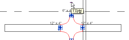

  5. 티를 다시 선택합니다.
  6. 장치 옆의 더하기 기호(+)를 클릭합니다.
    티가 교차로 변경됩니다.
  7. 교차를 다시 티로 변경하려면 장치 옆의 빼기 기호(-)를 클릭합니다.
