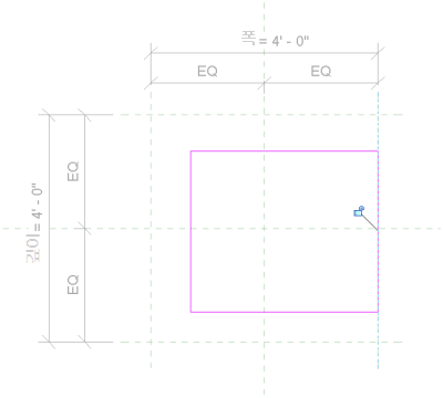

구성요소 패밀리에 형상을 추가하는 경우 형상을 이전에 작성된 파라메트릭 프레임워크에 구속해야 합니다. 최상의 결과를 얻으려면 형상의 스케치를 파라메트릭 관계를 조정하는 참조 평면에 구속해야 합니다.
형상을 작성하는 동안 형상 스케치를 구속하려면 정렬 도구를 사용하고 특정 참조 평면 및 스케치 선을 선택하여 구속조건을 설정하십시오. 잠금 기호가 표시되면 클릭하여 구속조건을 잠급니다. 구속조건에 레이블이 지정되면 구속조건에서 작성된 매개변수를 사용하여 형상을 매개변수의 변경사항에 따라 조정할 수 있습니다.
