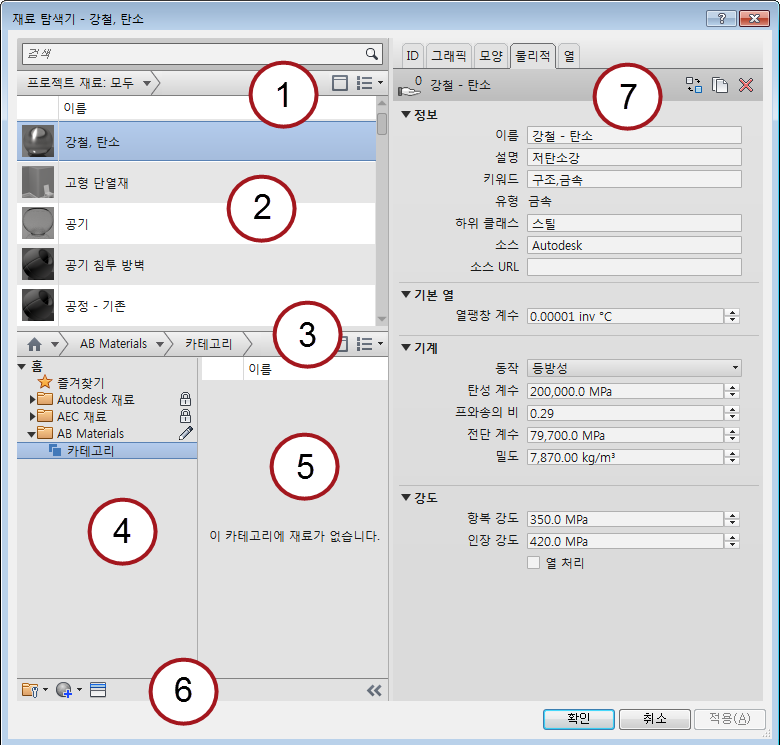

Autodesk에서 제공되는 라이브러리는 잠겨 있으며 잠금 아이콘으로 표시됩니다. 잠긴 라이브러리의 재료는 덮어쓰거나 삭제할 수 없습니다. 잠긴 라이브러리의 재료를 덮어쓰거나 삭제할 수 있는, 사용자가 작성한 잠금 해제된 라이브러리에 복사할 수 있습니다. 다음 그림에서 AB 프로젝트 재료 라이브러리는 사용자가 작성한 잠금 해제된 라이브러리입니다.
재료 탐색기

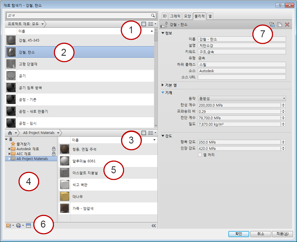

라이브러리는 카테고리를 추가하고 카테고리로 재료를 이동하여 세분화할 수 있습니다. Autodesk에서 제공하는 라이브러리에는 콘크리트, 금속, 유리 등 유형별로 구성된 여러 재료 카테고리가 포함됩니다. 사용자가 작성한 라이브러리 및 카테고리는 프로젝트 이름 또는 용도 등 다양한 구성 방법을 나타낼 수 있습니다. 그림에서 AB 프로젝트 재료 라이브러리에는 시공 카테고리가 포함됩니다.
라이브러리로 작업하려면 관리 탭
설정 패널
재료를 클릭하여 재료 탐색기에 액세스합니다.
| 영역 | 기능 |
| 1 | 라이브러리 패널 표시/숨기기 버튼 및 프로젝트 재료 설정 메뉴 : 이 두 가지 버튼을 사용하여 재료 탐색기 창에서 프로젝트 재료 및 라이브러리 패널의 뷰를 수정할 수 있습니다. 아래 라이브러리 패널을 표시하거나 숨기려면 라이브러리 패널 표시/숨기기 버튼 을 클릭합니다. 프로젝트 재료를 보는 데 더 많은 공간을 제공하기 위해 라이브러리 패널을 숨겨야 할 경우도 있습니다. 프로젝트 재료 리스트에 표시되는 재료 화면표시를 필터링하려면 프로젝트 재료 설정 메뉴 옵션을 사용합니다. |
| 2 | 프로젝트 재료 리스트: 현재 프로젝트에서 객체에 적용되거나 적용되지 않은 재료를 표시합니다. 이름 바꾸기, 복제 및 라이브러리에 추가 등 일반적인 작업 메뉴에 액세스하려면 리스트에서 재료를 마우스 오른쪽 버튼으로 클릭합니다. |
| 3 | 라이브러리 표시/숨기기 버튼 및 라이브러리 설정 메뉴 : 이 두 가지 버튼을 사용하여 재료 탐색기 창에 라이브러리 및 재료가 표시되는 방식을 수정할 수 있습니다. 라이브러리 트리를 표시하거나 숨기려면 라이브러리 패널 표시/숨기기 버튼 을 클릭합니다. 라이브러리 재료를 보는 데 더 많은 공간을 제공하기 위해 라이브러리 트리의 화면표시를 숨겨야 할 경우도 있습니다. 라이브러리 재료 리스트에 표시되는 재료 화면표시를 필터링하려면 라이브러리 설정 메뉴 옵션을 사용합니다. |
| 4 | 라이브러리 리스트: 라이브러리에 열려 있는 라이브러리 및 카테고리(클래스)를 표시합니다. |
| 5 | 라이브러리 재료 리스트: 라이브러리 리스트에서 선택된 라이브러리 또는 카테고리(클래스)의 재료를 표시합니다. |
| 6 |
재료 탐색기 도구막대: 라이브러리를 관리하고, 새 재료를 작성하거나 기존 재료를 복제하고, 렌더링 모양 맵소스 탐색기를 열고 닫을 수 있는 컨트롤을 제공합니다. |
| 7 | 라이브러리 리스트(왼쪽 창)에서 재료를 선택한 경우 오른쪽 창에는 이 재료와 연관된 탭(렌더링 모양 맵소스)이 표시됩니다. 재료의 특성 및 렌더링 모양 맵소스를 보려면 탭(예: ID 또는 모양)을 클릭합니다. 라이브러리에서 재료를 열 때 특성은 읽기 전용입니다. |

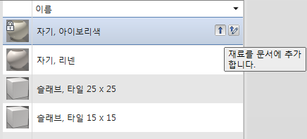

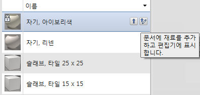

현재 프로젝트에 재료를 추가하려면 먼저 기존 라이브러리에서 재료를 찾고 다음 방법 중 하나를 사용합니다.
추가
문서 재료를 클릭합니다.
을 클릭합니다.
