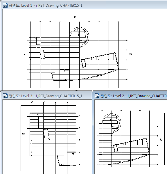

Revit Structure큰 뷰가 단일 시트에 들어가지 않는 경우도 있습니다. 이 경우 뷰에 대한 여러 시트를 만들고 뷰를 여러 부분으로 나누어 각 시트에 한 부분씩 표시해야 합니다. 또는 뷰가 시트보다 너무 길거나 넓은 경우 동일한 시트에서 뷰의 각 부분을 나란히 표시할 수 있습니다.
이러한 문제를 해결하려면 다음과 같이 의존적 뷰를 사용합니다.
여러 시트에서 뷰를 분할하려면
필요한 모든 주석, 상세정보, 치수 및 기타 정보를 추가합니다. 프로젝트 문서화 및 프리젠테이션을(를) 참고하십시오.
의존적 뷰 작성을(를) 참고하십시오.
요소를 클릭합니다. 의존적 뷰에 매치 라인 추가을(를) 참고하십시오.
시트 추가을(를) 참고하십시오.
시트에 뷰 추가을(를) 참고하십시오.
뷰 참조는 각 의존적 뷰가 표시되는 시트를 나타냅니다. 자세한 내용은 1차 및 의존적 뷰 탐색을 참고하십시오.
