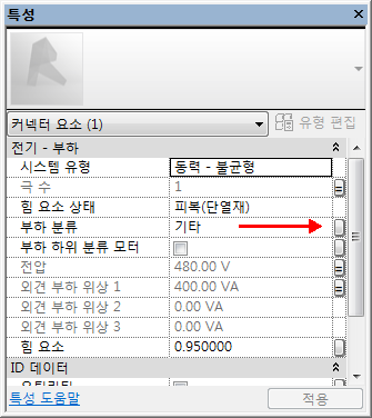

커넥터에 대한 부하 분류를 작성하려면
패밀리 편집기에서 전기 장치를 엽니다.
도면 영역에서 전기 커넥터를 선택합니다.
특성 팔레트
에서 부하 분류 값의 오른쪽에 있는 버튼을 클릭합니다.
패밀리 매개변수 연관 대화상자에서 매개변수 추가를 클릭합니다.
매개변수 특성 팔레트에서 부하 분류 매개변수를 작성합니다.
