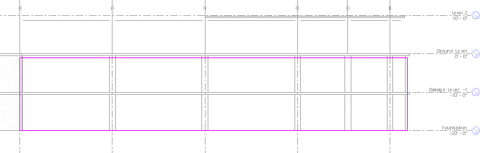

    평면뷰에서 벽을 선택하면 뷰로 이동 대화상자가 표시됩니다. 입면뷰를 선택하고 뷰 열기를 클릭합니다.
    모델 선으로 표시된 벽
  3. 원하는 대로 벽을 편집합니다.

      수정된 벽
    팁: 직사각형을 편집할 때 기준면이 표시되어 벽의 원래 모양과 크기를 나타냅니다. 스케치한 선이 기준면에 스냅되는 경우, 명시적으로 선 잠금을 해제하지 않는 한 선의 끝점은 기준면에 따라 자동으로 정렬됩니다. 스케치한 선을 잠금 해제한 경우, 기준면에 상관없이 선을 수정할 수 있습니다. 스케치된 선이 정렬된 상태에서 스케치 모드를 종료하는 경우 기준 핸들을 이동하면 스케치된 선이 핸들을 따라 이동합니다.
