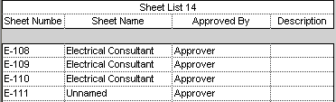

시트 리스트에 자리 표시자 시트 추가
시트 리스트에 새 행을 추가하여 자리 표시자 시트를 작성할 수 있습니다. 이러한 자리 표시자 시트를 그대로 유지하여 컨설턴트 시트를 나타내거나 새 시트 대화상자를 사용하여 자리 표시자 시트를 프로젝트 시트로 변환할 수 있습니다.
시트 리스트에 자리 표시자 시트를 추가하려면
  1. 시트 리스트 일람표를 엽니다.
    일람표/수량 수정 탭에서 시트를 추가 또는 삭제하거나 사용되지 않은 자리 표시자 시트를 필터링할 수 있습니다.
  2. 일람표/수량 수정 탭행 패널삽입 드롭다운 (데이터 행)을 클릭합니다. 그러면 자리 표시자 시트를 나타내는 새 행이 시트 리스트에 추가되지만 자리 표시자는 프로젝트 탐색기와 연관되지 않습니다.
  3. 프로젝트 탐색기에 자리 표시자 시트를 추가하기 위해 자리 표시자 시트에서 새 시트를 작성하고 프로젝트 탐색기에 연관시킬 수 있습니다.
    리본에서 (새 시트)를 클릭합니다.
  4. 새 시트 대화상자의 자리 표시자 시트 선택에서 실제 시트로 변환할 자리 표시자 시트를 선택합니다.
    주: 원하는 경우 제목 블록 선택에서 없음을 선택하여 제목 블록을 포함하지 않는 시트를 작성할 수 있습니다.
  5. 확인을 클릭합니다.
    새 외부 시트가 작성되어 프로젝트 탐색기에 표시됩니다.
