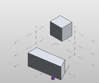

이전: 정렬되지 않은 요소의 3D 뷰
1단계: 정렬할 요소 면을 클릭하여 선택합니다.
2단계: 정렬할 요소 면을 클릭하여 선택합니다.
이후: 요소가 정렬됩니다.
