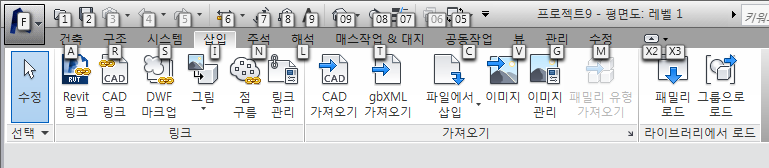

키팁에서는 키보드를 사용하여 응용프로그램 메뉴, 신속 접근 도구막대 및 리본에 액세스하는 방법을 제공합니다. 키팁을 표시하려면 Alt 키를 누릅니다.
키팁을 사용하여 리본을 탐색할 수 있습니다. 리본 탭에 대해 키팁을 입력하여 해당 탭에 초점을 맞추고 해당 버튼 및 컨트롤에 대한 키팁을 표시합니다. 위의 예에서 N을 입력하여 주석 탭을 표시합니다.
리본 탭에 추가 도구를 포함하는 확장된 패널이 있는 경우 키팁을 입력하여 패널을 표시하고 해당 도구에 대한 키팁을 표시합니다.
키 팁을 숨기려면 Esc 키를 누릅니다.
