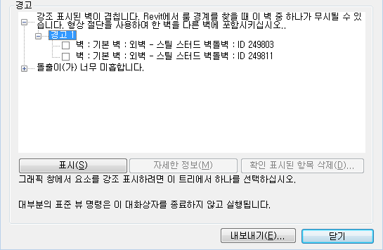

도면에서 선택한 요소와 관련된 경고가 있는 경우에는 관련 경고 표시 도구를 통해 요소에 대한 각 수정 탭에 경고 패널이 표시됩니다. 이 도구를 클릭하여 관련된 경고 리스트를 볼 수 있습니다. 이 경고는 Autodesk Revit 2014 대화상자의 메시지 패널에 나열됩니다. 다음 그래픽에는 경고 리스트가 표시되어 있습니다.
메시지 대화상자에서 경고가 나열된 트리 뷰를 확장하면 각 경고와 연관된 개별 요소를 볼 수 있습니다. 경고 옆에 있는 문자를 선택하면 열려 있는 모든 뷰에서 요소가 강조 표시됩니다(보이는 경우).
모델에서 요소를 삭제하려면 요소 이름 옆에 있는 확인란을 선택하고 확인 표시된 항목 삭제를 클릭합니다.
