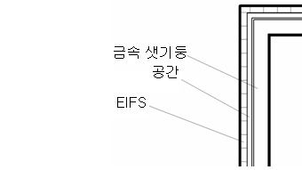

재료 태그를 사용하여 요소 또는 요소의 레이어에 사용된 재료의 유형을 식별합니다. Revit에서는 이 정보를 재료 편집기의 설명 필드에 저장합니다. (재료 ID 데이터 변경 참고)
다음 과정을 수행하기 전에 태그가 필요한 요소에 대한 필수 재료 태그를 로드합니다. 재료에 키노트를 지정할 수도 있습니다. 재료 키노트와 태그 지정 사이의 차이를 참고하십시오.
태그 패널
태그를 배치한 후 태그를 선택하고 스페이스바를 눌러 태그 방향을 변경할 수 있습니다.
지시선 끝을 새 재료로 이동할 수 있으며 새 재료가 재료 태그에 표시됩니다.
