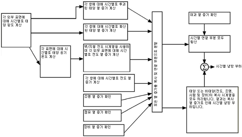

냉방 부하 설계는 상태가 지속적이고 주기적(즉, 부하가 24시간 간격으로 동일하게 반복되도록 설계 날의 날씨, 점유, 열 취득 조건이 이전 날과 동일)이라는 가정 하에 이루어집니다. 따라서 특정 시간에 특정 구성요소의 열 취득이 24시간 전, 48시간 전과 동일합니다. 냉방 부하 계산에서는 건물 열 전달 과정에서 발생하는 두 가지 시간 지연 효과를 해결해야 합니다.
  1. 불투명한 거대 외부 표면(벽, 지붕 또는 바닥)을 통과하는 전도성 열 취득 지연
  2. 복사 열 취득이 냉방 부하로 변환되는 경우의 지연.
외부 벽과 지붕은 실내 공기와 실외 공기 사이의 온도 차로 인해 열을 전도합니다. 또한 외부 표면의 태양 에너지는 흡수된 후 전도에 의해 건물 내부로 전달됩니다. 벽이나 지붕 시공 재료의 매스 및 열 용량 때문에 외부 표면에서 유입된 열이 내부 표면에서 발열되기까지 상당한 시간 지연이 있습니다.
대부분의 열원은 대류와 복사에 의해 룸으로 에너지를 전달합니다. 대류에 의한 열 취득은 즉시 냉방 부하가 됩니다. 복사에 의한 열 증가는 먼저 내부 룸 표면의 마감재와 매스에 의해 흡수된 후 이 열이 대류에 의해 표면에서 룸 공기로 전달된 경우에만 냉방 부하가 됩니다. 따라서 복사에 의한 열 취득은 상당한 시간이 지난 후 냉방 부하가 됩니다.
복사 시계열법 개요
