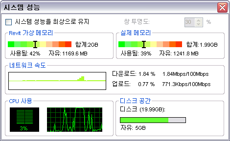

Revit 프로젝트의 작업은 물리적 메모리, 가상 메모리, CPU 부하 및 디스크 공간과 같은 시스템 리소스 가용성의 영향을 받을 수 있습니다. 시스템 성능 모니터를 사용하여 이러한 자원을 모니터링할 수 있습니다. 자원이 미리 정의된 임계값에 도달하면 Revit에서는 알림을 표시합니다.
시스템 성능 모니터를 시작하려면
도구막대에서 Revit 을(를) 클릭합니다.
시스템 성능 모니터 창을 다른 응용프로그램 위에 유지하려면 시스템 성능을 최상으로 유지를 선택합니다. 창 바깥쪽을 클릭하여 비활성으로 만드는 경우 창이 작아지고 반투명해집니다. 창을 클릭하면 다시 활성 상태가 됩니다. 창이 전체 크기로 확장됩니다.
창의 투명도를 조정하려면 시스템 성능을 최상으로 유지를 선택하고 창 투명도 값을 변경합니다. 값을 높이면 창이 더 투명해집니다. 0에서 80 사이의 값을 입력할 수 있습니다. 기본값은 30%입니다.
