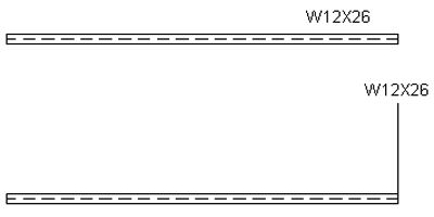

구성요소와 함께 회전: 이 옵션을 선택하면 태그가 해당 보와 함께 회전합니다. 선택 취소하는 경우 태그가 뷰 프레임을 기준으로 자체 회전합니다.
부착점: 보를 따라 태그의 초기 위치를 정의하며(시작, 중간 또는 끝) 보가 늘어나거나 줄어들 때 태그가 추적하는 점입니다.
이 옵션을 사용하면 태그 지시선이 이 점에서 확장됩니다.
<없음>: 기본적으로 태그가 보의 중간에 있습니다.
