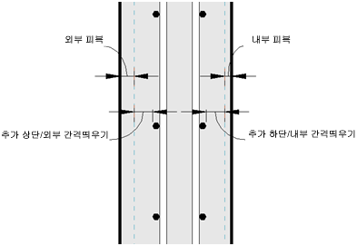

| 보강 철근 피복 - 내부 면 | 벽 전용 매개변수입니다. 콘크리트 벽의 내부 면에 대한 피복 설정입니다. |
| 보강 철근 피복 - 외부 면 | 벽 전용 매개변수입니다. 콘크리트 벽의 외부 면에 대한 피복 설정입니다. |

| 추가 상단/외부 피복 간격띄우기 | 상단/외부 보강 철근 피복에서 추가 간격띄우기를 지정합니다. 이렇게 하면 서로 다른 면적 철근 레이어에 여러 보강 철근 요소를 함께 배치할 수 있습니다. |
| 추가 하단/내부 피복 간격띄우기 | 하단/내부 보강 철근 피복에서 추가 간격띄우기를 지정합니다. 이렇게 하면 서로 다른 면적 철근 배근 레이어에 여러 보강 철근 요소를 함께 배치할 수 있습니다. |
