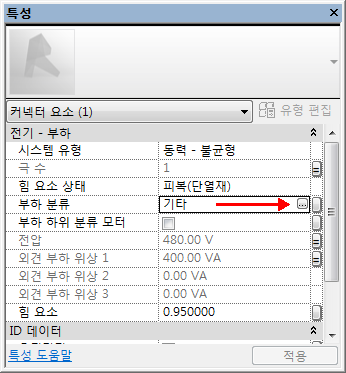

  1. 패밀리 편집기에서 전기 장치를 엽니다.
  2. 도면 영역에서 전기 커넥터를 선택합니다.
  3. 특성 팔레트에서 부하 분류 값을 클릭한 후 표시되는 (찾아보기 버튼)을 클릭합니다.
  4. 부하 분류 대화상자에서 부하 분류 유형을 선택합니다.
  5. 패밀리를 저장합니다.
