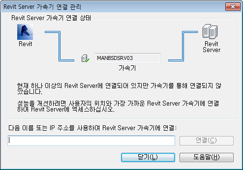

Revit Server 가속기를 사용하여 중앙 모델을 호스트하는 Revit Server에 연결하는 경우 서버 기반 작업 공유의 성능을 개선할 수 있습니다. 이 절차에 따라 (시스템의 RSACCELERATOR2014 환경 변수에 지정된) 현재 위치에 대해 지정된 가속기의 연결 상태를 확인하고 필요한 경우 다른 가속기를 지정하십시오. Revit Server 가속기에 대한 네트워크 연결이 끊어지거나 Revit Server 가속기를 사용하지 않도록 선택한 경우 Revit Server에 바로 연결됩니다.
동기화 패널 드롭다운
올바른 연결이 설정되면 성공적 연결 상태 아이콘이 표시되며 서버 이름이 업데이트됩니다.
