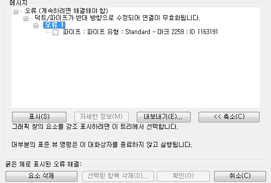

오류 메시지 대화상자에서 확장을 클릭하여 오류 대화상자를 확장하고 마지막 수행과 연관된 오류 및 경고를 나열하는 트리 구조를 확인합니다.
각 오류에 대한 자세한 내용을 보려면 트리 구조에서 더하기 부호(+)를 클릭합니다.
Error 1과 같은 오류 제목을 선택(강조 표시)할 수 있으며, 해당 오류와 연관된 모든 요소가 도면 영역에서 선택됩니다. 또한 요소 이름을 강조 표시할 수 있으며 이 경우 해당 요소만 도면 영역에서 선택됩니다. 요소 이름을 강조 표시한 후 표시를 클릭할 수 있는데, 이렇게 하면 Revit 뷰에서 해당 요소만 검색됩니다.
요소 옆에 있는 확인란을 선택한 후 확인 표시된 항목 삭제를 클릭하면 해당 요소를 삭제할 수 있습니다.
오류 대화상자를 일반 뷰로 되돌리려면 축소를 클릭합니다.
