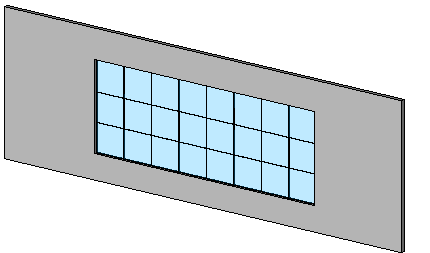

벽을 호스트 벽에 포함하여 포함된 벽이 호스트 벽에 연관되게 만들 수 있습니다. 예를 들어 커튼월을 외부 벽에 포함하거나 벽을 커튼 패널에 포함할 수 있습니다.
호스트 벽의 문 또는 창과 같이 내포된 벽은 호스트의 크기를 조정하는 경우에도 크기가 조정되지 않습니다. 호스트 벽을 이동하면 내포된 벽도 함께 이동합니다.
호스트 벽에 포함된 커튼월
