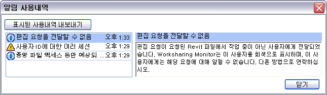

알림 사용내역을 보려면
  1. 알림 창의 오른쪽 상단 코너에 있는 (사용내역)을 클릭합니다.
  2. 알림 사용내역 대화상자의 리스트에서 상세정보를 볼 알림을 클릭합니다.
알림 사용내역을 내보내려면
  1. 알림 사용내역 대화상자에서 표시된 사용내역 내보내기를 클릭합니다.
  2. 내보내기 대화상자에서 원하는 폴더로 이동하고 파일 이름을 지정한 다음 저장을 클릭합니다.
