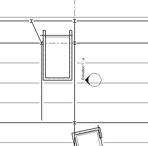

프레임 입면뷰 작성
주: 프레임 입면뷰를 추가하려면 뷰에 그리드가 있어야 합니다. 그리드 그리기에 대한 내용은 그리드를 참고하십시오.
  1. 뷰 탭작성 패널입면도 드롭다운(프레임 입면도)를 클릭합니다.
  2. 옵션 막대에서 뷰 축척을 선택합니다.
  3. (선택사항) 유형 선택기의 리스트에서 뷰 유형을 선택하거나, 유형 편집을 클릭하여 기존 뷰 유형을 수정하거나 새 뷰 유형을 작성합니다.
  4. 프레임 입면도 기호를 선택된 그리드 선에 수직으로, 표시하려는 뷰 방향으로 놓고 클릭하여 배치합니다.
  5. Esc 키를 눌러 완료합니다.
  6. 프레임 입면도를 열려면 입면도 화살표를 두 번 클릭합니다.
    이 뷰는 그리드 또는 참조 평면의 작업 기준면 영역에 대한 전체 높이 뷰를 나타내며 참조 평면의 둘러싼 그리드 또는 제한에 구속됩니다.
