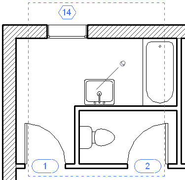

Revit MEP프로젝트 또는 패밀리에서 요소를 그룹화하여 프로젝트 또는 패밀리에 이 그룹을 여러 번 배치할 수 있습니다. 요소 그룹화는 반복 배치를 나타내거나 많은 건물 프로젝트에 공통되는 도면요소를 작성해야 하는 경우에 유용합니다.
예제: 호텔 룸, 아파트 또는 반복 바닥
그룹의 각 인스턴스(instance)를 배치하면 이들 가운데 연관성이 있습니다. 예를 들어 침대, 벽 및 창이 있는 그룹을 작성한 다음 프로젝트에 여러 개의 그룹 인스턴스(instance)를 배치할 수 있습니다. 한 그룹에서 벽을 수정하는 경우 해당 그룹의 모든 인스턴스(instance)에 변경되어 수정 프로세스가 간단해집니다.
다음을 작성할 수 있습니다.
문 및 창에 대한 태그가 포함된 부착된 상세 그룹
한 그룹에 모델 요소와 뷰 특정 요소를 모두 포함할 수는 없습니다. 두 유형의 요소를 모두 선택한 후 그룹을 작성하려고 하면 Revit는 모델 그룹을 작성하고 상세 요소를 해당 모델 그룹의 부착된 상세 그룹에 추가합니다. 상세 요소와 모델 그룹을 모두 선택하는 경우에도 결과는 같습니다. Revit는 해당 모델 그룹에 대해 상세 요소의 부착된 상세 그룹을 작성합니다.
함께 복사할 수 없는 요소는 함께 그룹화할 수 없습니다. 복사 제한사항에 대한 내용은 클립보드로 요소 복사를 참고하십시오.
