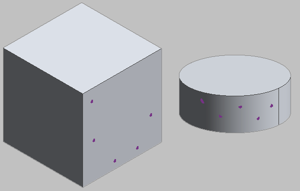

모서리 또는 표면을 따라 호스트된 점 배치
호스트된 점 배치를 위해 양식의 표면 및 모서리를 대체 작업 기준면으로 사용할 수 있습니다.
  1. Z축에서 그리는 경우 작업할 3D 뷰를 열고, 그렇지 않으면 평면뷰를 엽니다.
  2. 작성 탭그리기 패널 점 요소를 클릭합니다.
  3. 수정 | 선그리기 패널 면에 그리기를 클릭합니다.
  4. 도면 영역에서 모서리 또는 표면 위에 커서를 놓고 클릭하여 호스트된 점을 배치합니다.
  5. 완료되면 수정 | 선선택 패널 수정을 클릭합니다.
