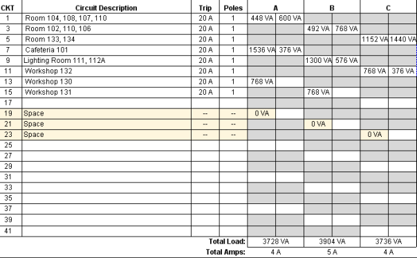

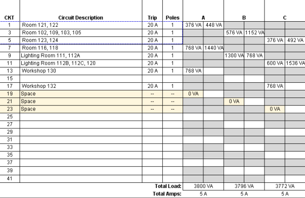

패널 일람표 균형 다시 조정
이 과정에 따라 각 공정의 부하가 가능한 동일하도록 패널 일람표의 부하를 다시 분배할 수 있습니다. 제외할 슬롯을 잠궈 부하의 부세트만 균형을 다시 조정할 수도 있습니다.
  1. 패널 일람표를 엽니다.
  2. 패널 일람표 수정 탭하중 패널 부하 균형 다시 조정을 클릭합니다.
    부하가 각 공정에서 다시 분배됩니다.
    주: 회로 부세트의 균형을 다시 조정하기 위해 현재 위치에 남겨둘 회로를 잠글 수 있습니다.
