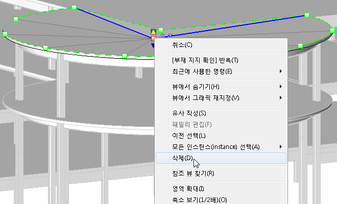

모양 수정자 삭제
모양 편집 요소를 삭제하려면
  1. 수정된 바닥을 선택합니다.
  2. 수정 | 바닥 탭모양 편집 패널하위 요소 수정을 클릭합니다.
  3. 모양 편집 요소를 클릭하여 선택합니다.
  4. Delete 키를 누르거나 요소를 마우스 오른쪽 버튼으로 클릭하고 삭제를 선택합니다.
모양 편집 요소가 제거되고 바닥의 형상이 적절하게 조정됩니다.
