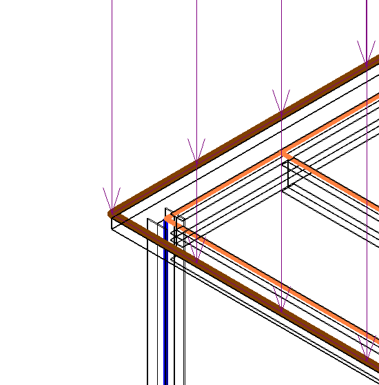

    바닥 코너를 선택하면 구조 바닥 위에 면하중이 놓입니다. 하중은 프로젝트를 향하며 음의 Z 방향입니다.
    주: 하중 기호는 다음 그림의 면하중 표현과 같이 3D 해석 뷰 또는 입면도에서 화살표 선으로 표시됩니다.

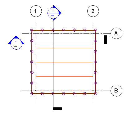

호스트를 사용하여 면하중 만들기
    호스트 하중를 배치하는 경우 해석 모델만 선택할 수 있습니다. 구성요소의 실제 형상에는 하중이 적용되지 않습니다.
  1. 스케치가 완료되면 면하중 경계 작성 탭면하중 패널면하중 완료를 클릭합니다.
  2. 해석 탭하중 패널하중을 클릭합니다.
  3. 수정 | 하중 배치 탭하중 패널 호스트된 면하중을 클릭합니다.
  4. 특성 팔레트에서 하중 케이스에 대해 값을 선택합니다. 하중 케이스에 대한 내용은 하중 케이스 또는 하중 특성 추가를 참고하십시오.
  5. 좌표계 매개변수에서 프로젝트 또는 작업 기준면을 선택합니다.
  6. 구조 바닥과 같이 하중 인스턴스(instance)를 배치할 구성요소를 선택합니다. Revit에서는 요소의 범위에 면하중을 그립니다.
