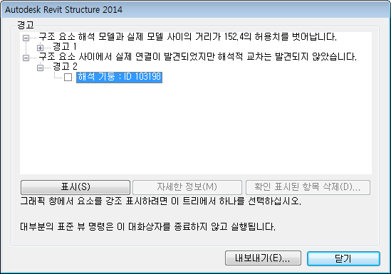

해석/실제 일관성 검사
해석/실제 일관성을 검사하려면
  1. 해석 탭도구 패널일관성 검사를 클릭합니다.
  2. 구조 설정 대화상자의 선택적 검사 기준을 사용하여 모델을 평가한다는 내용의 메시지가 표시되면 확인을 클릭합니다.
  3. 경고를 검토하고 설계를 적절하게 변경합니다.
    경고 예 - 구조 매개변수가 없는 해석 요소
    구조 매개변수가 없는 해석 요소의 뷰
