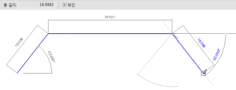

측정 도구를 사용하면 평면뷰에서 선택한 개별 벽 또는 선의 길이(가능한 경우 수평을 기준으로 한 각도 포함)를 신속히 측정하고 일시적으로 표시할 수 있습니다. 입면뷰에서 이 도구를 사용하면 뷰 방향에 수직으로 지나가는 벽의 끝만 선택하여 벽의 높이를 표시할 수 있습니다. 하지만 평면뷰와 입면뷰 모두에서 임시 선이나 지정한 점을 연결하는 선의 체인을 그릴 수 있습니다. 두 경우 모두 도구에서 생성된 치수는 다음 측정을 시작하거나 도구를 종료할 때까지 화면에 남아 있습니다. 길이 치수는 옵션 막대의 총 길이 상자에도 표시됩니다.
측정 패널
측정 드롭다운을 클릭한 다음 두 참조 간 측정을 선택한 경우 시작점에서부터 특정 길이를 측정할 수 있습니다. 시작점을 클릭하고 선을 연장할 방향으로 커서를 이동한 다음 선의 길이 값을 입력합니다.
요소를 따라 측정을 선택한 경우 도면 영역에서 요소를 선택합니다. 해당 요소에 대한 임시 치수가 표시되며 옵션 막대에 총 길이가 표시됩니다.
옵션 막대의 총 길이 상자에는 체인의 현재 총 길이가 표시됩니다. 두 번 클릭하여 체인을 끝냅니다.
길이 및 각도 측정이 표시된 측정 선
옵션 막대에 총 길이가 표시된 측정 체인
