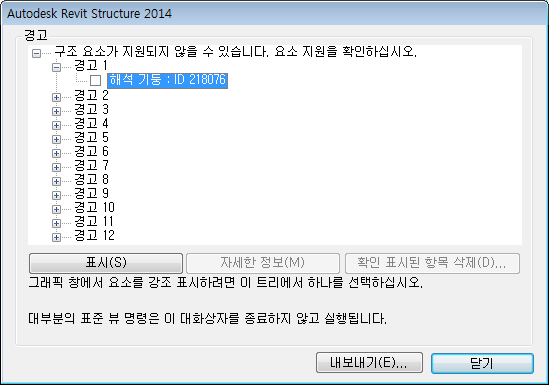

    경고 예 - 지지되지 않는 요소
    지지되지 않는 요소의 뷰

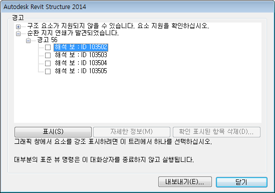

    경고 예 - 순환 지지 연쇄
    순환 지지 연쇄의 뷰
