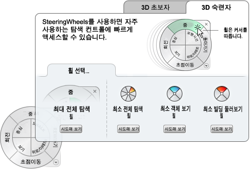

SteeringWheel은 여러 일반 탐색 도구를 단일 인터페이스로 결합하여 시간을 절약할 수 있습니다. SteeringWheel은 작업에 따라 다르며 다양한 뷰에서 모델을 탐색하고 방향을 지정할 수 있도록 해줍니다.
| 2D SteeringWheel |
| 전체 탐색 휠 | 객체 보기 휠(기본 휠) | 빌딩 둘러보기 휠(기본 휠) |
| 객체 보기 휠(작은 크기) | 빌딩 둘러보기 휠(작은 크기) | 전체 탐색 휠(작은 크기) |
SteeringWheel을 처음 표시하고 3D 뷰가 현재일 경우 휠에 대한 처음 사용 풍선 도움말이 표시됩니다. 처음 사용 풍선 도움말은 휠의 용도와 사용 방법을 소개합니다.
휠의 쐐기를 눌러서 끄는 것이 상호작용의 기본 모드입니다. 휠이 표시되면 쐐기 중 하나를 클릭하고 포인팅 장치의 버튼을 누른 채 탐색 도구를 활성화합니다. 현재 뷰의 방향을 재지정하려면 끕니다. 버튼을 해제하면 휠로 돌아갑니다.
사용 가능한 여러 휠 스타일 간에 전환하거나 크기 및 불투명도를 조정하여 휠 모양을 조정할 수 있습니다. 휠(2D 탐색 휠 제외)은 대형 휠과 미니 휠의 두 가지 스타일로 사용할 수 있습니다.
휠의 크기에 따라 휠에 있는 쐐기와 레이블의 크기가 달라지며, 불투명도에 따라 휠 뒤의 모형에 있는 객체의 가시성이 조정됩니다.
휠의 버튼 위로 커서를 이동하면 해당 버튼에 대한 툴팁이 표시됩니다. 툴팁은 휠 아래에 나타나며 쐐기 또는 버튼을 클릭할 때 수행되는 작업을 안내합니다.
툴팁과 마찬가지로 도구 메시지 및 커서 문자는 휠에서 탐색 도구를 사용할 때 표시됩니다. 탐색 도구가 활성화되면 도구 메시지가 표시됩니다. 이 메시지는 도구 사용에 대한 기본 지침을 제공합니다. 도구 커서 문자에는 커서 근처의 활성화된 탐색 도구 이름이 표시됩니다. 도구 메시지 및 커서 문자를 사용하지 않도록 설정할 경우 작은 크기 휠 또는 큰 크기의 전체 탐색 휠을 사용할 때 표시되는 메시지에만 영향을 미칩니다.
