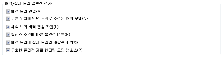

  2. 일관성 또는 부재 지지 검사 중에 사용하도록 설정할 해석 모델 설정 옵션을 선택합니다.
    기본적으로 유효한 물리적 재료 렌더링 모양 맵소스를 제외한 모든 선택적 검사 기준 옵션을 사용할 수 있습니다. 자세한 정보는 자동 검사을(를) 참고하십시오.
    • 해석 모델의 요소가 서로 연결된 경우 해석 모델 연결 검사. 이 검사는 허용치 아래에 지정된 지지 거리 값과 상호연관됩니다. 노드 연결은 예외입니다. 검사하는 동안에는 허용치가 적용되지 않습니다.
    • 기본 위치에서 먼 거리로 조정된 해석 모델. 해석 모델의 기본 위치는 물리적 요소를 기반으로 합니다. 이 검사는 요소의 해석 모델이 요소로부터 먼 거리로 조정되었는지 여부를 확인합니다. 이 검사는 허용치 아래에 지정된 해석 조정 거리의 값과 상호연관됩니다.
    • 해석 보 및 바닥 겹침 검사. 보와 슬래브의 실제 모델이 겹치는 경우 이 검사는 해석 모델도 겹치는지 확인합니다.
    • 릴리즈 조건에 따른 불안정 여부는 2개의 연결된 해석 요소의 릴리즈 조건이 올바른지 여부를 검사합니다.
    • 해석 모델이 실제 모델에 포함된 경우 실제 모델 외부에 있는 해석 모델 검사. 이 검사의 허용치는 허용치 아래에 설정된 해석 대 실제 모델 거리의 값으로 지정됩니다.
    • 유효한 물리적 재료 렌더링 모양 맵소스는 물리적 재료 렌더링 모양 맵소스 특성이 해석 요소에 지정되었는지 여부를 확인합니다. 이 특성은 물리적 요소의 재료를 참조합니다.

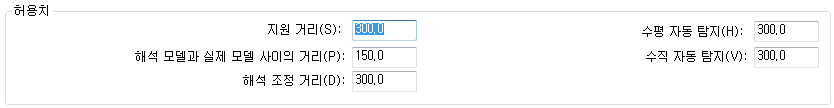

  3. 허용치에서 지정사항에 맞게 적절한 거리를 입력합니다.
    • 지지 거리는 요소의 실제 모델과 지지 요소의 실제 모델 간 거리를 지정합니다.
    • 해석 모델과 실제 모델 사이의 거리는 해석 모델과 실제 모델 사이의 거리를 지정합니다.
    • 해석 조정 거리는 기본 위치와 해석 모델 간의 거리를 지정합니다.
    • 수평 자동 탐지는 수평 요소에 대한 해석 모델과 실제 모델 간의 거리를 지정합니다.
    • 수직 자동 탐지는 수직 요소에 대한 해석 모델과 실제 모델 간의 거리를 지정합니다.
