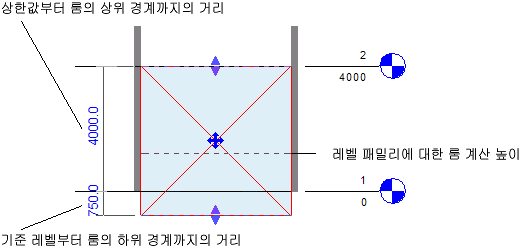

단면뷰에서는 룸의 상위 및 하위 경계를 조정하여 그래픽으로 룸의 높이를 변경할 수 있습니다. 그래픽으로 룸의 경계를 변경하면 Revit에서 해당 룸 매개변수 상한값, 한계 간격띄우기 및 베이스 간격띄우기를 자동으로 업데이트합니다. (룸 높이 매개변수 정의을(를) 참고하십시오.)
그래픽으로 룸의 높이를 변경하려면
단면뷰의 룸을(를) 참고하십시오.
룸 선택을(를) 참고하십시오.
Revit에 상위 및 하위 화살표 컨트롤이 표시됩니다.
Revit에서 임시 치수를 표시하여 룸의 상한값 및 베이스 레벨로부터 상위 및 하위 경계까지의 거리를 나타냅니다. 원하는 경우 값을 적접 입력할 수 있습니다. 임시 치수을(를) 참고하십시오.
룸을 가로지르는 파선은 계산 높이, 즉 Revit에서 룸 면적 및 둘레 계산에 사용하는 높이를 나타냅니다. 계산 높이는 레벨의 유형 매개변수입니다. 계산 높이을(를) 참고하십시오. 계산 높이를 나타내는 파선은 단면뷰에서 룸을 선택하는 경우에만 표시됩니다.
면적 및 볼륨 옵션이 켜진 경우 룸 경계는 지붕, 벽 및 경사로와 같은 경사 요소를 따릅니다. 면적 및 볼륨 옵션이 꺼진 경우 룸 경계는 경사 요소를 따르지 않습니다.
