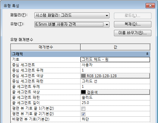

다음과 같은 방법으로 그리드 유형을 사용자화할 수 있습니다.
- 전체 그리드 선의 선 색상, 두께 및 패턴을 변경합니다. (버블 그리드 유형을 수정하거나 자체의 버블 그리드 유형을 작성합니다. 연속 그리드 선 변경을(를) 참고하십시오.)
- 그리드 선의 중심 세그먼트를 숨겨 간격을 작성하고 뷰에 끝 세그먼트만 표시합니다. (버블 간격 그리드 유형을 수정하거나 자체의 버블 간격 그리드 유형을 작성합니다. 중심 간격이 있는 그리드 선 작성을(를) 참고하십시오.)
- 그리드 선의 중심 세그먼트를 끝 세그먼트와 다른 선 색상, 두께 및 패턴을 사용하여 표시합니다. (버블 사용자화 간격 그리드 유형을 수정하거나 자체의 버블 사용자화 간격 그리드 유형을 작성합니다. 중심 세그먼트가 있는 그리드 선 작성을(를) 참고하십시오.)
이러한 사용자화 작업을 수행하려면 그리드 유형을 수정합니다. 뷰에서 해당 유형의 모든 그리드 선에 변경사항이 반영됩니다.
