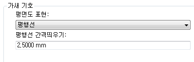

평면도 표현 옵션:

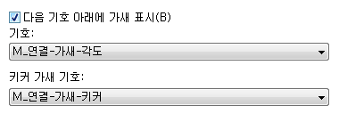

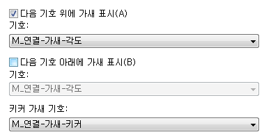

위 가새를 표시합니다.
아래 가새를 표시합니다.
키커 가새 기호
연결 기호 패밀리 로드 및 지정

평면도 표현 옵션
평면뷰에 있는 가새의 기호 표현은 가새와 평행하고 구조 설정 대화상자에 지정한 값만큼 가새에서 간격띄우기되어 있는 선으로 표시됩니다. 이 선은 가새가 레벨 아래와 위에 있는 경우 수직 가새 중심선 아래 또는 오른쪽에 표시되고, 가새가 레벨 위에 있는 경우 수직 가새 중심선의 왼쪽에 표시됩니다.
평면뷰에서 가새의 기호 표현은 기울어진 선으로 표시됩니다. 각도를 포함한 선은 가새와 레벨이 교차하는 경우 그 교차점에서 시작하고 교차하지 않는 경우 레벨과 가장 가까운 점에서 시작합니다. 기호는 레벨 위(아래)에 있는 가새 부분의 위쪽(아래쪽)에 표시됩니다.
이 값은 평면도 표현에 대해 평행선을 선택한 후에만 사용할 수 있습니다. 평행선은 수직 가새 중심선에서 지정한 값만큼 간격띄우기됩니다.
연결 기호는 보, 가새 및 기둥의 기호 끝에 표시됩니다. 고유한 연결 유형을 정의하고 각 유형에 연결 기호 패밀리를 지정할 수 있습니다. 유형은 보/가새 끝 연결, 기둥 상단 연결 및 기둥 베이스 연결로 나뉩니다.
