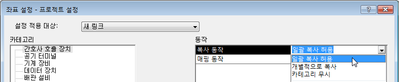

설비의 복사 동작
링크된 모델에서 MEP 프로젝트로 설비를 복사할 때 또는 그 이전에 좌표 설정 대화상자에서 각 설비 카테고리에 대한 복사 동작을 지정합니다.
일괄 복사 허용
다음과 같은 경우 선택된 카테고리의 설비를 일괄 모드로 복사할 수 있습니다.
이 복사 동작은 새 링크에 대한 기본값입니다.
개별적으로 복사
선택된 카테고리의 설비가 일괄 모드로 복사되지 않습니다. 대신 복사/감시 도구를 사용하여 MEP 프로젝트로 복사할 개별 설비를 선택할 수 있습니다. 감시할 설비 복사을(를) 참고하십시오.
설비 카테고리가 개별적으로 복사로 설정되어 있고 해당 카테고리에 속하는 새 설비가 링크된 모델에 포함되어 있다고 가정합니다. 링크된 모델을 MEP 프로젝트로 로드하거나 다시 로드하면 Revit MEP에서는 이 카테고리의 설비를 자동으로 복사하지 않고, 복사 동작이 일괄 복사 허용인 설비만 복사합니다.
카테고리 무시
선택된 카테고리의 설비가 일괄 모드로 또는 개별적으로 MEP 프로젝트에 복사되지 않습니다.
먼저 카테고리 무시를 지정하고 나중에 이 유형의 설비를 MEP 프로젝트로 복사하려고 한다고 가정합니다. 이렇게 하려면 프로젝트 또는 특정 링크된 모델에 대한 기본 복사 동작을 변경해야 합니다. 그렇지 않으면 Revit MEP는 링크된 모델에서 이 카테고리의 설비를 인식하지 못합니다.
전체 카테고리가 아닌 특정 유형의 설비를 무시하려는 경우 설비 무시을(를) 참고하십시오.
