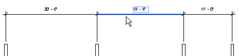

치수선 세그먼트 제거
2개 이상의 세그먼트를 포함하는 치수 문자열에서 Tab 키를 사용하여 삭제할 개별 치수 세그먼트를 강조 표시합니다.
삭제할 치수 문자열의 개별 세그먼트 위에 커서를 놓습니다.
세그먼트가 강조 표시될 때까지 Tab 키를 누른 다음 클릭하여 선택합니다.
삭제를 누릅니다.
주:
개별 세그먼트가 삭제될 때 나머지 치수 세그먼트에서는 인스턴스(instance) 재지정이 유지됩니다. 동일 문자열에서 세그먼트를 제거할 때 동일 구속조건이 제거됩니다.
