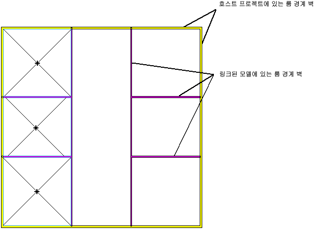

Revit 모델을 서로 링크하는 경우 기본적으로 Revit에서는 링크된 모델에 있는 룸 경계 요소를 인식하지 못합니다. 호스트 프로젝트의 벽과 링크된 모델의 벽(또는 기타 요소) 사이에 룸을 배치하려는 경우 Revit에서는 링크된 모델의 룸 경계 요소를 자동으로 인식하지 않습니다. 그러나 Revit에서 링크된 모델의 룸 경계 요소를 인식하도록 할 수 있습니다. 링크된 모델에서 룸 경계 사용를 참고하십시오.
링크된 모델(건물 내부)의 벽을 사용하여 호스트 프로젝트(건물 외부)에 룸 배치
