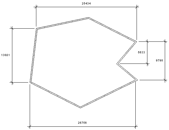

다음 그림에서는 불규칙적인 건물의 수평 및 수직 선형 치수를 보여줍니다.
