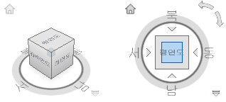

ViewCube 도구는 모형의 표준 뷰와 등각투영 뷰 사이에서 전환할 때 사용하는 클릭 및 끌기 가능한 불변의 인터페이스입니다. ViewCube는 창의 한쪽 구석에 나타나며 모형 위에 비활성 상태로 표시됩니다. ViewCube 도구는 뷰 변경에 따라 달라지는 모형의 현재 관측점에 대한 시각적 피드백을 제공합니다. ViewCube 도구 위에 커서를 놓으면 이 도구가 활성화됩니다. ViewCube를 끌기 또는 클릭하거나, 사용 가능한 사전 설정 뷰 중 하나로 전환하거나, 현재 뷰를 회전하거나, 모형의 홈 뷰로 변경할 수 있습니다.
ViewCube 도구는 활성 또는 비활성 상태로 표시됩니다. 비활성 상태의 ViewCube 도구는 모형 뷰를 가리지 않도록 기본적으로 어느 정도 투명하게 표시됩니다. 활성 상태가 되면 불투명해지며 현재 모형 뷰의 객체를 가려서 객체가 보이지 않게 될 수 있습니다.
비활성 상태인 ViewCube 도구의 불투명도는 물론 다음과 같은 ViewCube 도구의 특성도 조정할 수 있습니다.
ViewCube 도구 아래 나침반이 표시되어 해당 모형에 정의된 북쪽 방향을 알려 줍니다. 나침반의 빨간색 방향 문자를 클릭하여 모형을 회전하거나 빨간색 방향 문자 중 하나 또는 나침반 링을 클릭하고 끌어서 피벗점 중심을 기준으로 모형을 대화식으로 회전할 수 있습니다.
