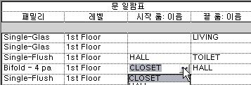

문 일람표에 문이 개폐되는 방향의 룸에 대한 정보를 포함할 수 있습니다. 일반적으로 문 스윙은 문이 개폐되는 방향의 룸을 나타냅니다. 예를 들어 다음 이미지에서 문 56은 거실에서 침실 방향으로 열립니다.
문을 배치한 후 문 스윙을 변경하는 경우 이 변경사항이 일람표에 자동으로 반영되지 않습니다. 일람표에는 초기 문 배치 데이터가 그대로 유지됩니다. 따라서 문 56의 특정 문 개구부는 문 스윙에 상관없이 항상(기본적으로) 거실에서 침실 방향으로 열립니다. 문 56이 침실에서 거실 방향으로 열리게 하려면 평면뷰에서 문 스윙을 변경한 다음 문 일람표에서 해당하는 필드를 편집합니다.

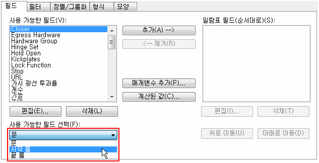

문 일람표에 룸 정보를 포함하려면
새 문 일람표를 작성하는 경우 다음을 수행합니다.
작성 패널
일람표 드롭다운
사용 가능한 필드 리스트가 업데이트되어 룸에 대해 사용 가능한 모든 매개변수가 끝 룸 또는 시작 룸 접두어와 함께 표시됩니다.
문 일람표가 열립니다. 문을 배치한 후 문 스윙에 대해 변경하는 사항이 끝 룸 및 시작 룸 필드에 자동으로 반영되지 않으므로 리스트에서 값을 선택하여 이러한 필드를 편집할 수 있습니다.
