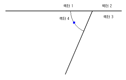

  4. 커서를 끌어 각도 치수의 크기를 조정합니다. 치수를 표시할 섹터를 선택합니다.
    4개의 다른 섹터와의 벽 결합
  5. 치수 크기가 올바르게 지정되면 클릭하여 배치합니다.
