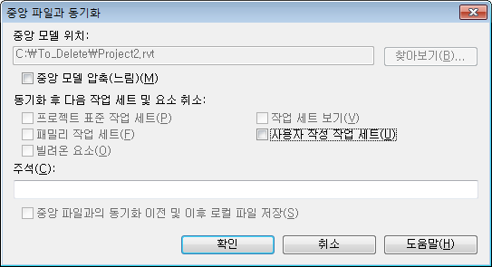

중앙 파일과 동기화하기 전에 중앙 파일과 동기화 설정을 수정하려는 경우: 공동작업 탭동기화 패널중앙 파일과 동기화 드롭다운(설정 동기화 및 수정)을 클릭합니다. 중앙 파일과 동기화 대화상자가 나타납니다.
  1. 중앙 파일과 동기화 대화상자에서 중앙 모델의 위치를 확인합니다.
    필요한 경우 찾아보기를 클릭하여 중앙 모델에 대해 다른 경로를 지정합니다. 중앙 파일 위치 대화상자에서 새 경로를 지정하고 확인을 클릭합니다.
  2. 저장할 때 파일 크기를 줄이려면 중앙 모델 압축을 선택합니다.
    주: 이 옵션을 선택하면 저장하는 데 필요한 시간이 늘어납니다.
  3. 동기화 후 다음 작업 세트 및 요소 취소 아래에서 다음 옵션을 선택합니다.
    • 변경한 작업 세트 및 요소를 다른 사용자가 사용할 수 있게 하려면 해당 확인란을 선택합니다.
    • 변경사항을 중앙 파일에 동기화한 후에도 작업 세트와 요소를 편집가능 상태로 유지하려면 해당 확인란의 선택을 취소합니다.
  4. 원하는 경우 중앙 모델에 저장할 주석을 입력합니다.
    사용내역 표시 도구를 사용하여 모든 주석을 볼 수 있습니다. 작업 공유된 파일 사용내역 보기을(를) 참고하십시오.
  5. 로컬 파일이 중앙 파일과 동기화된 상태로 유지하려면 중앙 파일과의 동기화 이전 및 이후 로컬 파일 저장이 선택되어 있는지 확인합니다.
  6. 확인을 클릭합니다.
