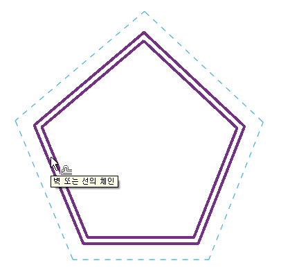

- 간격띄우기를 지정할 요소 또는 체인을 선택합니다.
숫자 옵션을 사용하여 간격띄우기 거리를 지정한 경우에는 다음과 같이 강조 표시된 요소에서 커서가 있는 방향으로 지정된 거리에 미리보기 선이 표시됩니다.
벽의 외부 면에 있는 커서
벽의 내부 면에 있는 커서
- 필요에 따라 커서를 이동하여 원하는 간격띄우기 위치에 미리보기 선을 표시한 다음 요소 또는 체인을 클릭하여 그 위치로 이동하거나 사본을 배치합니다. 또는 그래픽 옵션을 선택한 경우 강조 표시된 요소를 클릭하여 선택한 다음 원하는 거리만큼 끌고 다시 클릭합니다. 끌기를 시작한 후에 청취 치수가 표시되면 특정 간격띄우기 거리를 입력할 수 있습니다.
