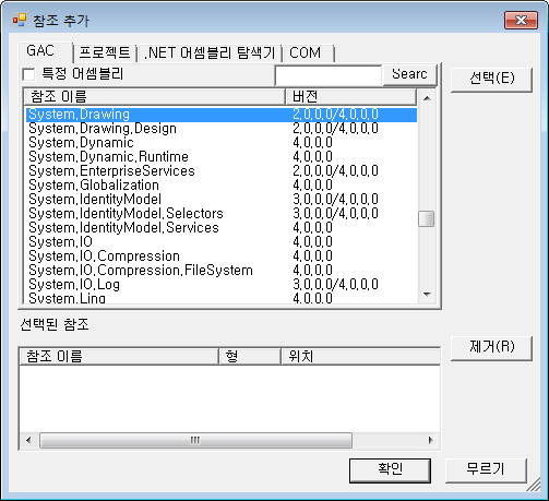

참조 추가 대화상자의 리스트에서 System.Drawing 및 System.Windows.Forms를 찾아서 선택합니다. 작업을 여러 개 선택하려면 Ctrl 키를 누른 채 선택합니다. 예는 다음과 같습니다.
준비가 되면 확인을 클릭합니다.
IDE의 프로젝트 탐색기가 참조사항으로 업데이트됩니다.

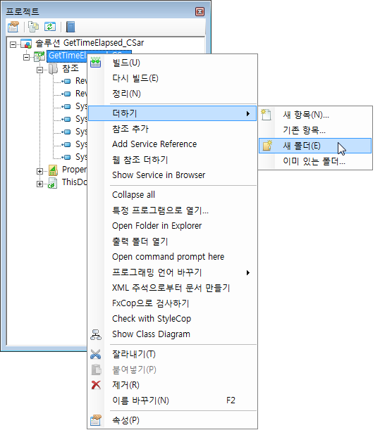

IDE의 프로젝트 탐색기에서 매크로 프로젝트를 마우스 오른쪽 버튼으로 클릭하고 메뉴에서 추가
새 폴더를 선택합니다. 예는 다음과 같습니다.

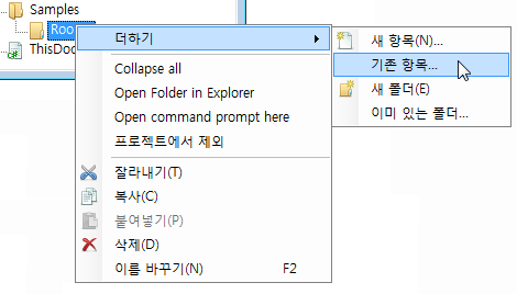

Revit IDE로 돌아갑니다. 이 예를 계속하려는 경우 프로젝트 탐색기에서 매크로에 대해 작성한 폴더를 마우스 오른쪽 버튼으로 클릭하고 메뉴에서 추가
기존 항목을 선택합니다. 예는 다음과 같습니다.

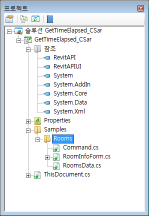

이 예제에서 GetTimeElapsed_CSharp를 위해 새로 고친 IDE 프로젝트 탐색기에는 다음이 포함되어 있습니다.
