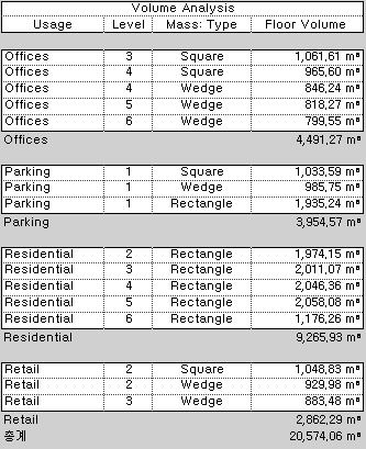

샘플 시나리오에서는 건물의 개념적 설계를 탐색할 매스를 설계했습니다. (
개념적 설계 해석의 예
을(를) 참고하십시오.) 다음을 수행하려고 합니다.
건물의 바닥 중에서 공기 조절이 필요한 바닥을 결정합니다. (예를 들어 주차장 레벨은 공기가 조절되지 않습니다.)
공기를 조절할 공간의 볼륨을 계산합니다.
결과 HVAC 부하를 결정합니다.
